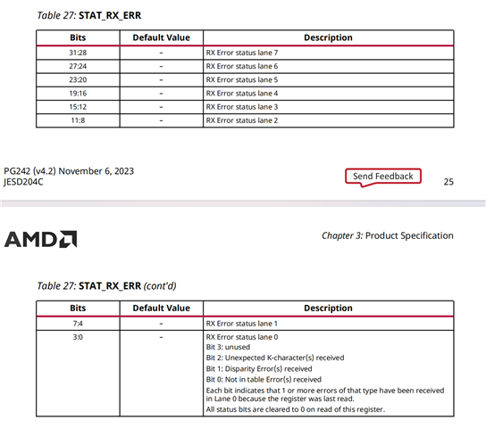

你好!我在使用ADC12DJ3200在MODE0 4.8G采样率工作下,在运行一段时间后sync会出现掉链情况,一般会恢复建链,但有时恢复建链后,接受的数据就乱掉了;
去读xilinx的fpga中204bip的寄存器STAT_RX_ERR,显示是0X3333_3333
使用LMK04828给ADC3200提供的2.4G时钟 和1.25M sysref(均是lvpecl电平)
可能是什么原因呢?可以从哪些方面去排查和改善呢?感谢你的及时回复谢谢!
