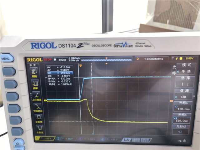

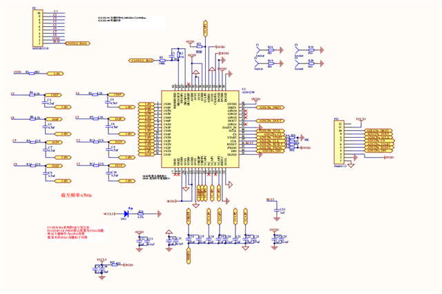

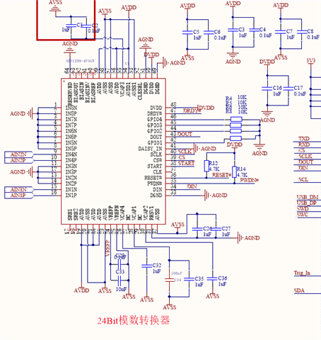

您好,在使用ADS1299-4通道芯片时,SPI通信,MOSI,CS,CLK信号正常,但是MISO没有输出。我们使用过ADS1299-8通道设计,使用的时单极性电源供电,SPI通信就正常,数据正常采集显示。ADS1299-4通道使用的时双极性电源设计,参考TI EVM设计,
MOSI无输出,这是什么原因造成的。帮忙分析下。
VCAP1 电压1.186V VCAP2 电压2.5V VCAP3电压3.93V VCAP电压4 0.28V
VCAP1是1.186V,可能有问题,通常应该再1.8V左右。如前所述,请检查电源配置
AVDD和AVSS必须同时上电,或者AVDD先于AVSS上电。遵守了Power-Up Sequencing应该就没有问题。
