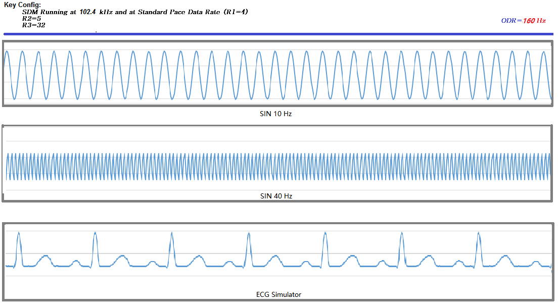

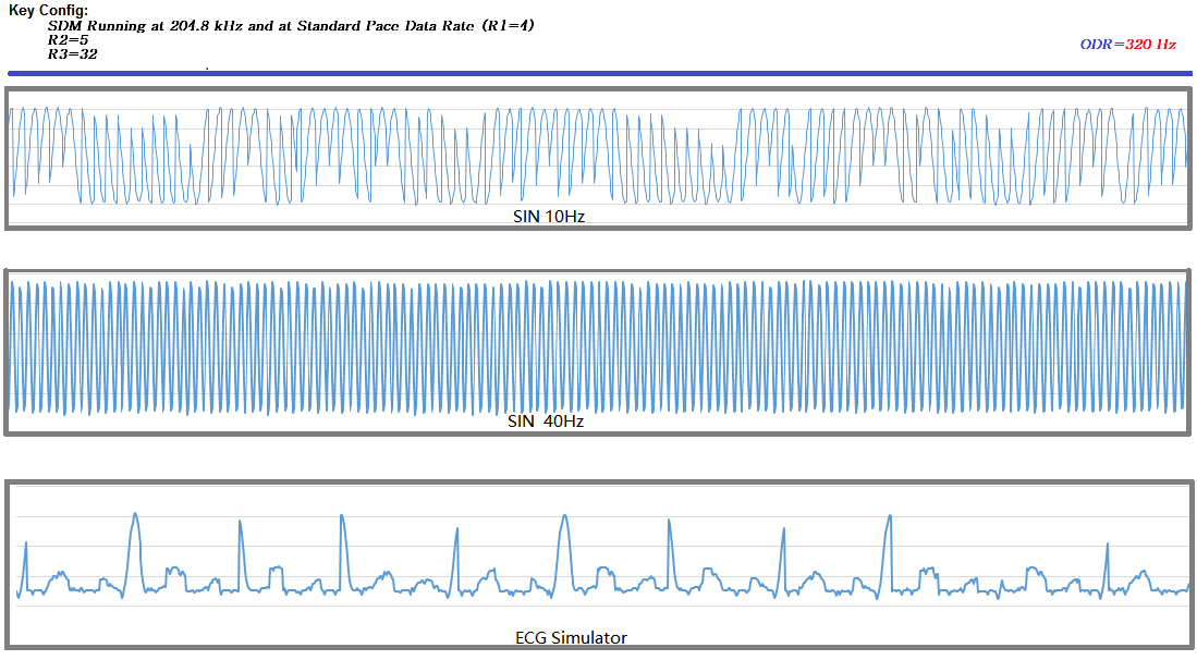

大家好,我正在使用ADS1293以及CC2541设计一款个人心电监护仪。当我将ODR设置成160Hz时,一切正常;当我设成320Hz时出现明显的波形失真, 以下是我的测试数据:
我估计有数据漏掉了,但我测试了蓝牙计数是连续的没有少掉,不知是怎么回事。希望专家给予指导!
