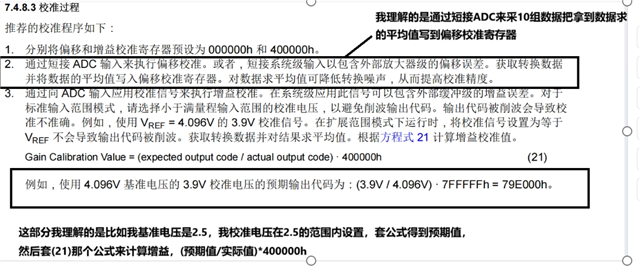

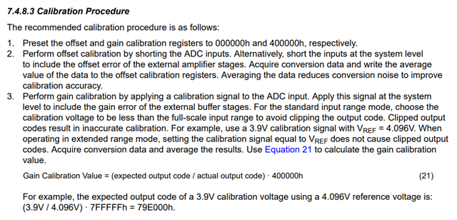

你好,关于ADS127L21的数据校准应该怎么操作上图是我的理解,我在操作偏移校准寄存器的时候发现每次重新上电以后这个偏移校准器的值就会复位为初始值;
有没有详细的校准数据的code和思路步骤;
