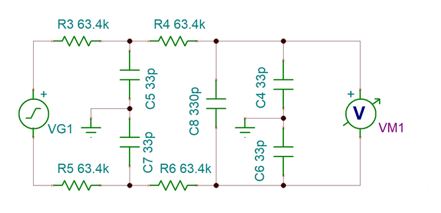

Part Number: ADS1291
以上是一个滤波电路,我计划将其应用于心电信号的滤波处理,但我不知道它的传输函数以及截止频率,请帮助我。
您好
感谢您对于我们的信任
针对于您的需求,官方提供以下工具辅助您设计和理解
https://www.ti.com.cn/tool/ANALOG-ENGINEER-CALC
官方的模拟计算工具
https://www.ti.com.cn/tool/cn/TIDM-BIOSIGNMONITOR
https://www.ti.com.cn/tool/cn/TIDA-00096
针对于您需求的ECG的参考设计方案,关于方案指导书中有相关设计说明
https://www.ti.com/lit/ds/symlink/ads1291.pdf
datasheet中关于RC filter在不同部分有相关说明。
如果您不想通过以上来计算获得,您可以通过仿真软件来验证实际情况获得您需要的值
https://www.ti.com.cn/cn/lit/zip/sbam163
这是ADS1291的仿真模型,请您参考。
