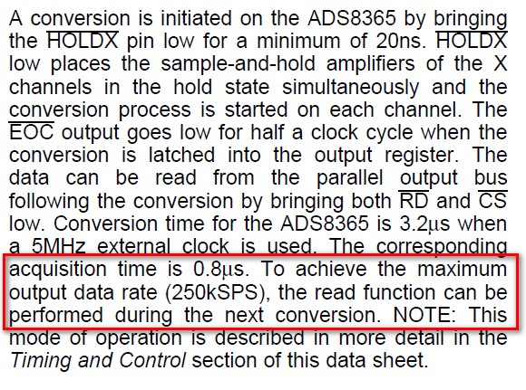

按照datasheet16页描述,可以在下一个转换周期读取上一个转换结果。有两个问题还请帮忙解答下:

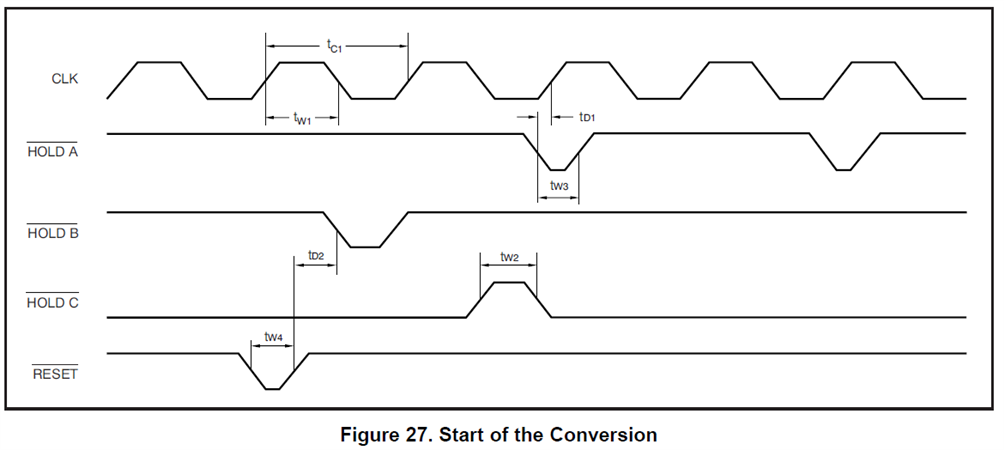

1、请问下个转换周期过程中读取上个转换结果,这样的话ADC的RST信号怎么在hold前置低复位呢?如果在下一个hold前置低,那这样就影响了上一个转换的读取呢。我们当前是对ADC的RST复位信号没有处理,上电后即拉高的状态,偶尔会出现上电时数据读取错误的现象,再重新上电又有可能正常,不确定是否跟ADC_RST信号没设置是否有关。
2、按照描述下个周期读取上个转换结果,可达到最高的数据速率250kSPS,按照循环,这个周期读取这个转换结果,不也应该可以达到250kps的么。不太理解下个周期读取与这个周期读取的优势在哪里?还请帮忙解答下,万分感谢!
