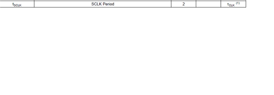

本人在使用ADS1258模数转换芯片,使用的是扫描工作模式,数据的读取,/DRDY为低时,就触发MCU进行数据的读取。SPI的数据速率设置的4.5M,目前数据采集正常,但是有写问题还是没有弄得很明白,就是ADS1258芯片作为从机,最大的SPI数据速率是可以多大,芯片datasheet上面好像也没有这方面的说明,希望能人能提供一下解答。

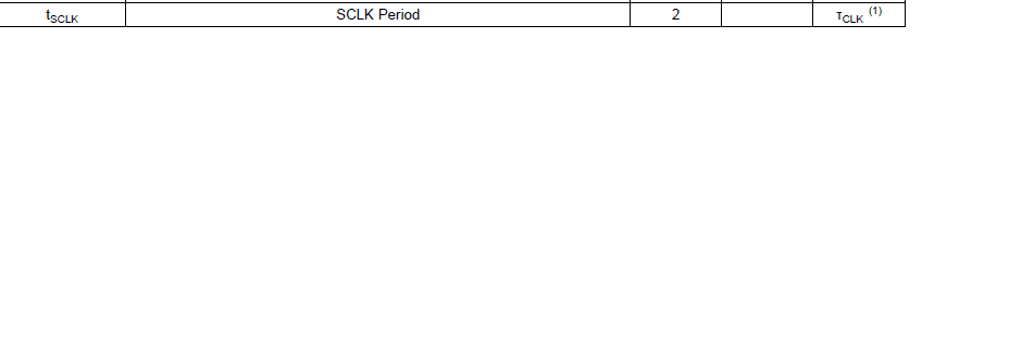

那意思是16MHz代表了ADS1258 SPI的传输速度最大可以达到16M了??
是的,SPI的最小周期为2tCLK,而tCLK=1/fCLK,fCLK=16MHz,所以SPI的频率最大为8MHz。
