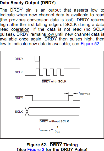

最近在使用ADS1258芯片,给芯片配置了23.7KSPS/通道的数据速率,16个单端输入通道,其中/DRDY接在了MCU的中断输入IO上,当通道数据准备好,/DRDY为低的时候,将触发MCU的中断进行第1通道数据的读取,现在有个问题,就是当/DRDY为低MCU进行中断读取的时候,必须在多快的时间内把通道数据读走,才不会在下一个通道(即第2通道)数据准备好的时候,把第1通道的数据破坏掉?

设置16个单通道自动扫描模式采集,数据速率设置23.7K,两个相邻/DRDY有效时,之间的时间间隔是多少?是1/23700s吗?
