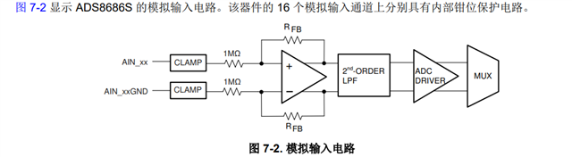

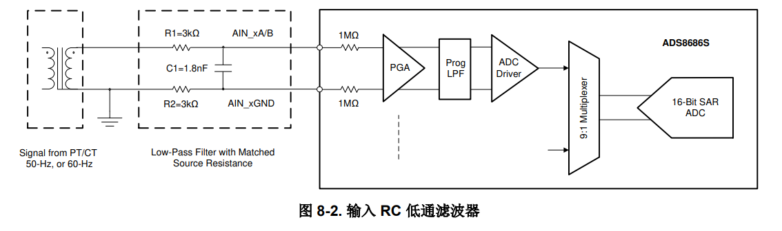

ADS8686输入 RC 低通滤波器,R的取值有范围吗?如果过大会引起增益误差吗?PGA的增益是不是跟REF1MΩ有关?如图中的R为3K,我如果选择十几k的电阻会不会有问题?
有,但是这个范围取决于您的信号、截止频率等。根据你实际情况来进行匹配选择。
PGA的增益
在datasheet这个章节7.3.4 Programmable Gain Amplifier (PGA)有详细说明
图中3kΩ电阻若为RC滤波电阻,改为十几kΩ会导致信号衰减、建立失败、噪声增加。
关于这个值建议您通过仿真来匹配适合您的参数。
