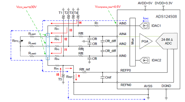

在下面这个参考设计中,使用电阻和TVS二极管保护ADC不受EOS影响。在ESD测试中,放在TVS二极管之前的电阻会被烧坏吗?
Circuit for Protecting ADS124S08 ADC From EOS for RTD Measurement
