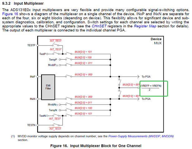

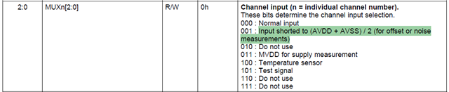

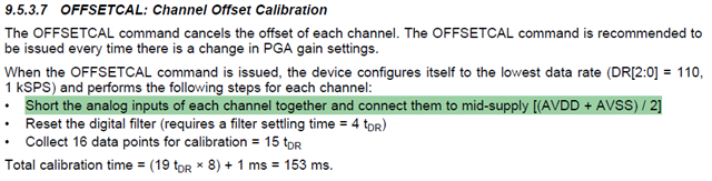

Hi,我们在阅读ADS131E08的datasheet上时发现有不一致的地方。图一9.3.5.7里面提到芯片内部短接的VCM=(AVDD+AVSS)/2,跟图三寄存器描述是一致的;但图二里面显示是短接到VCM=(VREFP+VREFN)/2,请您帮忙确认下哪个描述是正确的,谢谢~
