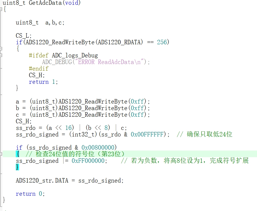

ADS1220: 固定电压,采集K型热电偶数据异常
Part Number: ADS1220
您好 TI工程师:
