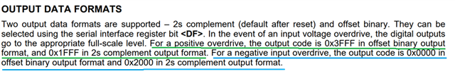

Part Number: ADS6445
输入1-3V,输出正常,当输入超出范围后,输出值不是最大和最小值而是固定在最大最小中间的一个值例如0FFF 3000
