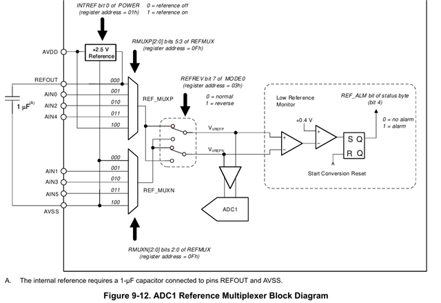

关于参考电压的问题,我想问如果AVDD、AVSS使用±2.5V供电,并使用内部参考电压的话,内部参考电压输出对地多少伏?我注意到ADS1263的参考电压结构图是使用差分参考的,是不是意味着内部的2.5V基准源是相对于AVSS的2.5V,那AVSS是-2.5V的情况下REFOUT引脚电压应该是0V,那内部读取的基准是REFN对应AVSS的-2.5V,REFP对应的基准源输出的对地0V?
