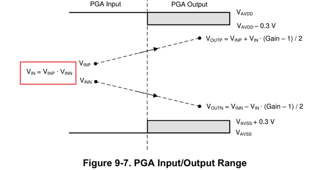

上面写VIN = VINP 减去 VINN,怎么图里又是VINP乘以VINN?
您好,
已经收到了您的案例,调查需要些时间,感谢您的耐心等待。
经确认,正确的是VIN = VINP - VINN,图中标识将会在下一个版本的数据手册中修正。
