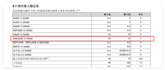

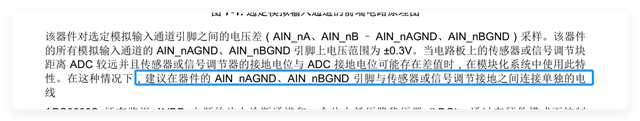

 我看到数据手册中(如图)有推荐说明。
 并且AIN_n×GND也支持-15到+15V的范围。
