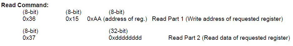

请问怎样通过2607的I2C去访问PAD1000寄存器?
以PAD1000的0C寄存器为例,读的命令如下:
Write Cmd:CMD_CPU_pad1000_addr_data, addr:36, subAddr:39 00 00 00 0c Write(OK)
Write Cmd:CMD_CPU_handshake_flag_wr, addr:36, subAddr:3a 00 00 00 01 Write(OK)
Write Cmd:CMD_CPU_pad1000_addr, addr:36, subAddr:38 00 00 00 d0 Write(OK)
Write Cmd:CMD_CPU_pad1000_regi_write, addr:36, subAddr:38 00 00 00 d1 Write(OK)
Write Cmd:cmd_write_rdaddr, addr:36, subAddr:15 39 Write(OK)
Read Cmd:CMD_CPU_pad1000_value_rd, addr:37, Read(OK) Rcvd: 00 00 00 00
最后一步Read Cmd:CMD_CPU_pad1000_value_rd, addr:37, Read(OK) Rcvd: 00 00 00 00不需要指定subAddr:吗?
请问一下Rcvd: 00 00 00 00,就是读到的值吗,如果读到的值出现1的情况,是不是代表初始有问题,是不是要通过reset或者proj_on去重新初始化。

请问一下Write Cmd:cmd_write_rdaddr, addr:36, subAddr:15 39 Write(OK) 这句是不是有错误。实际操作反馈error。帮忙确认一下是不是subAddr存在问题。
还有就是我们将上面Write Cmd:cmd_write_rdaddr, addr:36, subAddr:39 15 Write(OK) 就可以了。

请问如何读取2607的寄存器值? 我直接读出来的值都是0,但是我写寄存器都正常!谢谢
