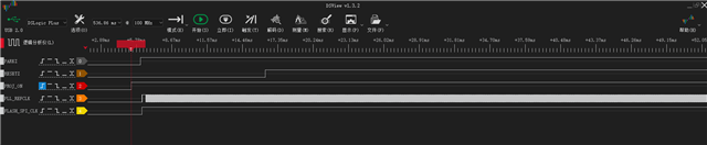

您好,我司产品参考"DLP3010EVM-LC"评估板的“DisplayBoard”部分做了DMD驱动的硬件,回板测试遇到DLPC3478无法自动加载固件完成初始化,调试了几天没能找到原因,望帮忙分析下(电路是直接使用评估板的电路,未自行调整),问题现象如下:
· PROJ_ON拉高后,DLPA2005正常控制输出1.1V,1.8V,Interface的3.3V电压。VOFS、VBIAS、VRST电压测试不正常,VBIAS=4.4V, VOFS=4.4V, VRST=0V.
· 测试DLPC3478上电后的SPI信号,无片选、时钟、数据动作信号跳变,测试时钟正常工作,参考附图。
上述测试现象正常连接了DMD(型号:DLP3010LC),固件版本:DLP3010EVM-LC_9.0.1.img
