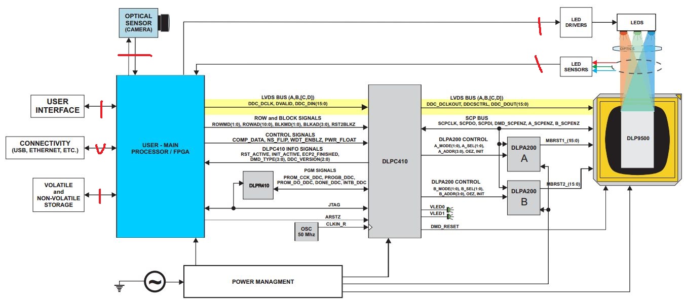

如图所示DLP410系统,
1)最右上角的LED SENSOR是用来检测光亮度的还是色彩度的,还是什么的?我应该怎么选呢,有什么推荐型号?
2)最左上角的OPTICAL SENSOR(CAMERA)又应当如何选择确定呢?
谢谢~~~~~~~~~~~~

那好啊,发给我参考参考吧。谢谢~~~给型号也行。
仅供参考:
– TAOS TSL252R
– Hamamatsu s1087
– Fairchild Semi KDT00030TR
