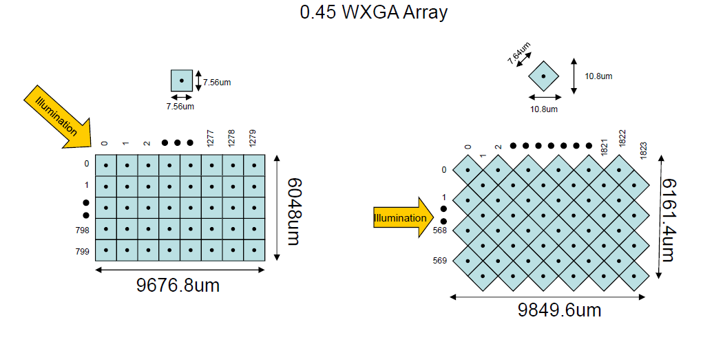

你好,如题,想购买DLP4500或DLP6500. 看到DLP4500是菱形阵列,DLP6500是正交阵列。不知菱形和正交阵列对成像或其他有何影响?例如一个正方形经DLP4500成像后,是否就变成了长方形(菱形阵列的缘故),需要后续对长宽比做数据处理之类的?
这个不会的,只是排列方式变了而已。
