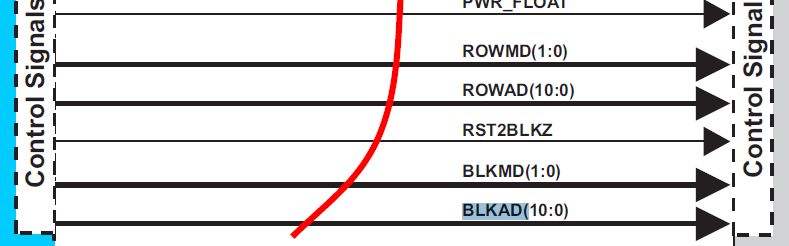

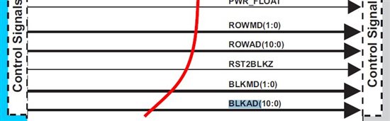

9500需要两片DLPA2000,其中DMD_VCC2由DLPA200直接输出提供。
则:两片DLPA200的输出怎么连接至DMD_VCC2,全部连上还是只连一个还是其它?
谢谢~~~~~~~~~~~
你看得很仔细, 应该只用BLKAD3..0的.BLKAD10..4不用.
