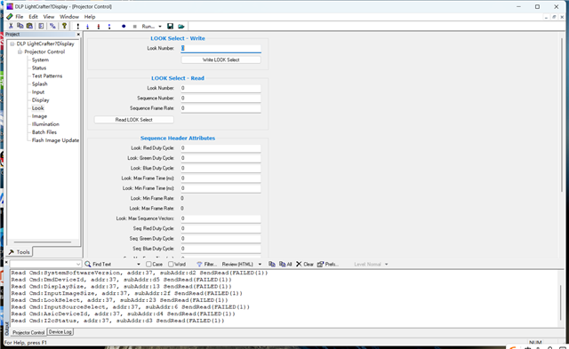

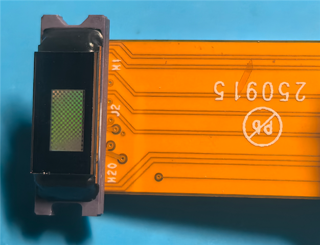

电路板是设计基于以上这个参考设计设计的电路板,烧录EDID,DLPC3435-MSP430-v1.0.0-2014-07-29,FWSel_DLPC3430_DLPA2005_pm1_i2c0x36_v7p4p3_1.img文件后,DMD出现如下照片的显示。HDMI输入后不能识别显示。DLP LightCrafter Display v7.4工具读取光机状态不能获得全部信息。读取状态命令会报错。请问可能是什么原因,如何和判断修改。
提供的img IIC ID是0X36,这里读取是0x37是否有问题?
