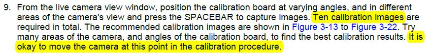

2、标定的原理
在使用halcon进行结构光标定时候,严格禁止相机和光平面之间的位置有任何变化,但是在标定相机的第九步我却看到相机的位置可以随意移动,不太明白是怎么回事。

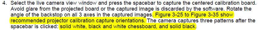

然后就是在标定DLP的时候怎么确定投影设备和相机之间的位置关系的呢?我还不是特别明白。在投影设备向平面上投射光线的时候,相机和投影设备之间的位置固定了吗?
然后就是在标定投影设备的时候,说每一次按空格键采集图像的时候,都会采集到三张图片,这又是什么意思呀。我看标定投影设备时的实例照片,处理第一张看起来是投影出来的光,其他九张都是和标定相机时采集到的照片是一样的呀。
