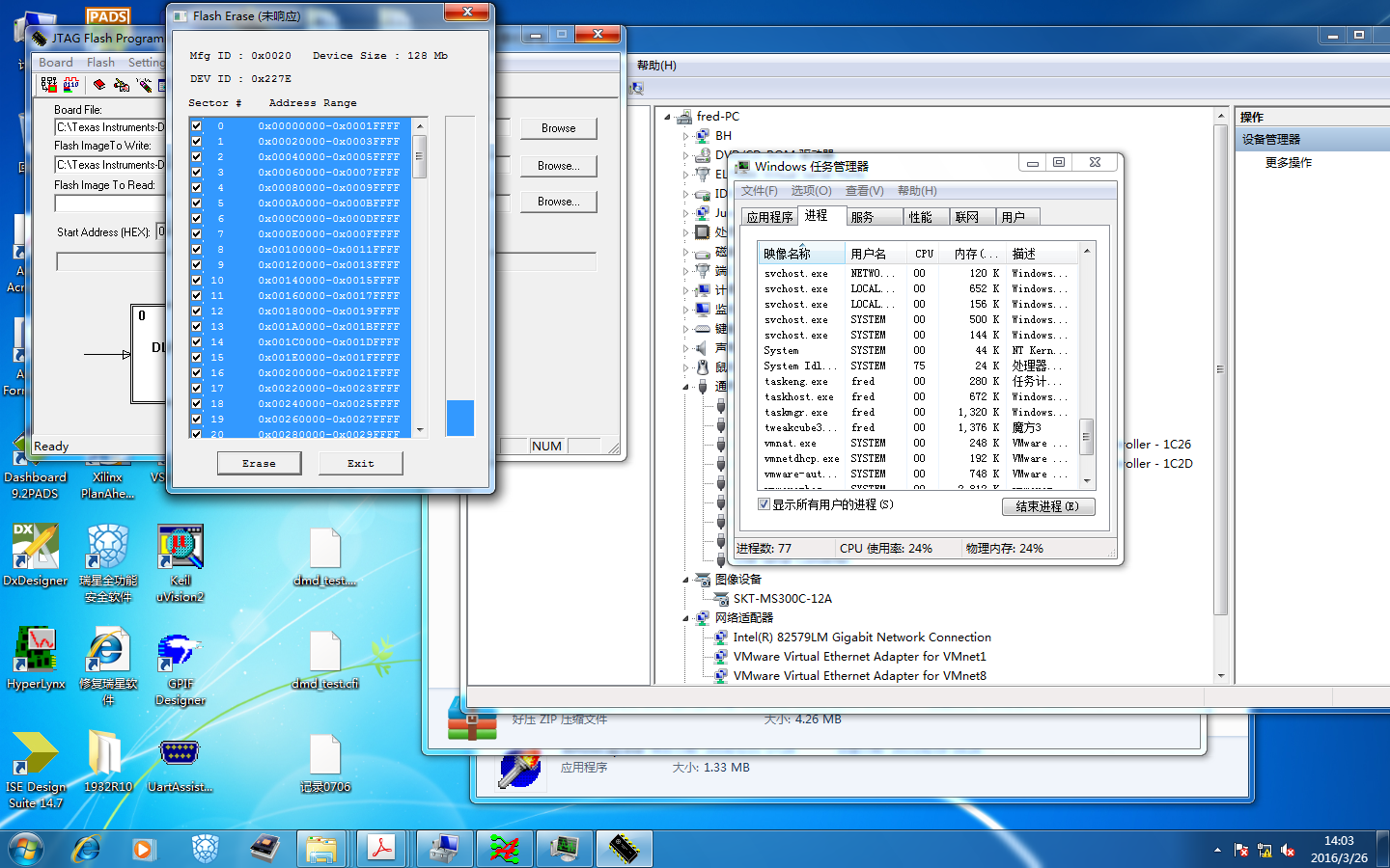

您好,
我按照NIRscan EVM自己制作了一块板,然后按照www.ti.com/.../dlpu017a.pdf 对DLPC350进行固件下载。
第一步用JTAGFlashProgrammer,可以完成擦除和写操作,虽然在擦的过程中会卡一下,但是终究可以走到100%。之后我也用verify功能验证了一下,也没有错误。
但是接下来重新上电之后,DLPC350还是不能自己枚举,插上电脑之后没反应,打开DLPLCR4500GUI-3.0.1也连接不上。
在用JTAGFlashProgrammer的时候,管脚V17(TRSTZ)需要与地断开吗,我都试过,断不断开都可以下进去。
还有J18的跳线帽在JTAGFlashProgrammer的时候需要安装吗,在JTAGFlashProgrammer之后,需要安装吗?
还有是否U11 USB2524有什么特别的设置之处。
能否请大家对NIRscan EVM的DLPC350的固件下载有些提示指导。
