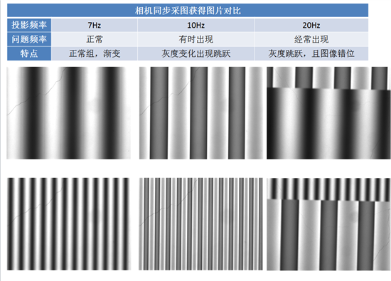

首先请问下目前DLP4500LightCraft能够达到的8位黑白条纹图片的投影频率大概是多少。

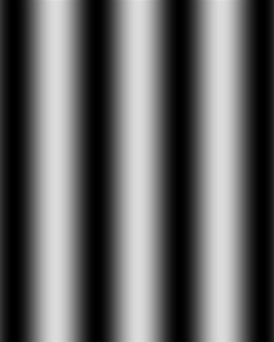

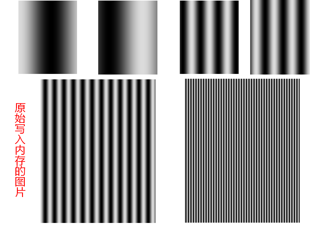

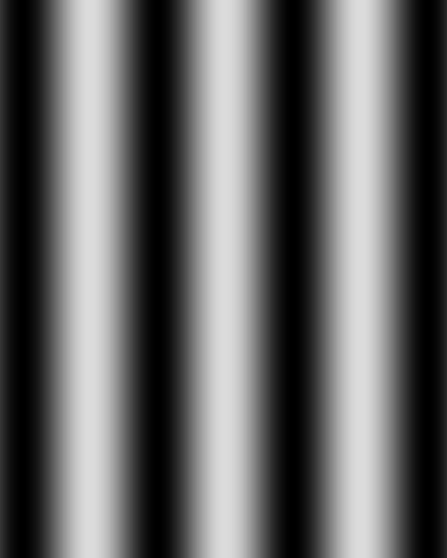

另以下第一张图片是我写进FLash的图片(渐变的),第二张是我在10fps的速度下投出来的图片有时会出现这样的有明显界限的地方,请问是什么原因?有没有什么解决办法

出现图片错位,通常是速度太快或输入图片压缩问题.

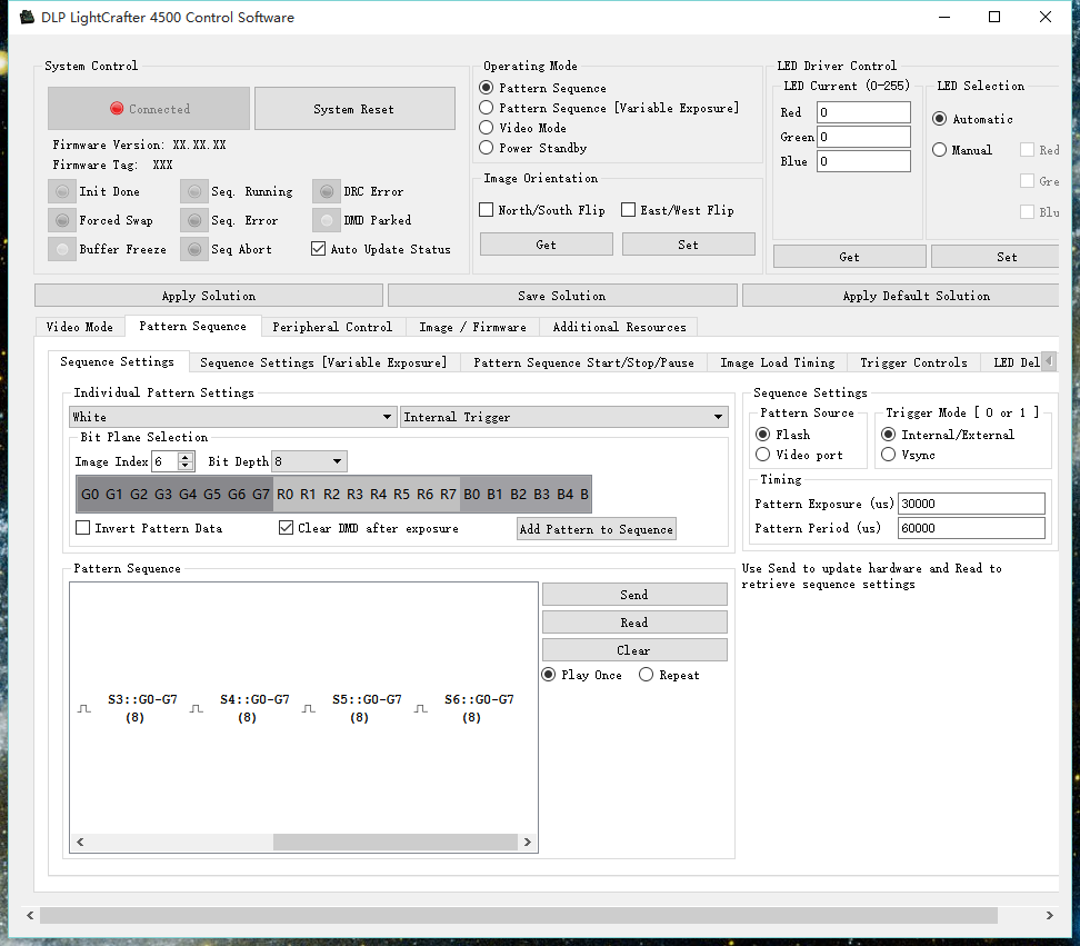

附件是我这边需要18张8位图片,曝光时间为周期时间的一般,另采用外触发与高速相机相连实现同步采图,希望能达到100Hz以上的频率,看能不能帮忙设置生成bin文件可以直接读入flash投图,还希望能把ini文件也设置一份,让我学习一下,谢谢~
我明白你的问题原因:刷新速度设置太大.
120HZ最多只能是6张8BITS图片.(48bit/8 = 6).
多余的只能从FLASH读.因此最后速度取决于FLASH速度和图片复杂度.

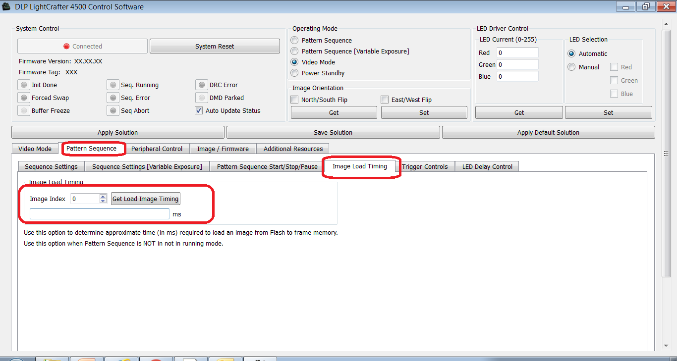

通常是200毫秒.
你可以使用GUI工具查看速度.
请参考:
http://www.ti.com/lit/pdf/dlpu011
第37页.
