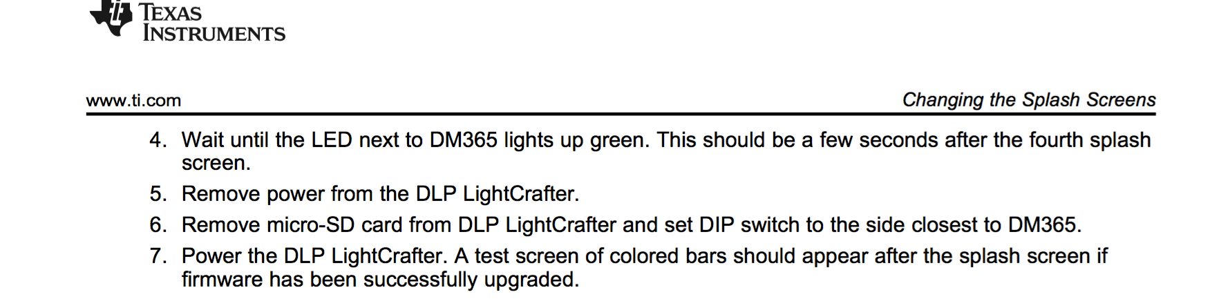

1、 system board 上的S2 选择到ON端,打开电源开关,出现投影画面,显示为boot过程,boot进度条读取结束后,投影消失,系统开始发出刺耳的滋滋很小声音。然后无法连接。D1红绿交替闪烁
2、因为我是二次开发。我想是不是之前的开发人在开发过程中断掉了USB线或者电源线造成的现在这种情况。
3、关于连接我在mac和win7上尝试了系统都能分配给EVM地址,但就是无法连接。
4、我在上海闵行区,问下上海有技术支持的地方吗
1. 可以联系供应购买商.
2. 可以按照
http://www.ti.com/lit/pdf/dlpu006
按照49页刷新应用程序到最新版本.
