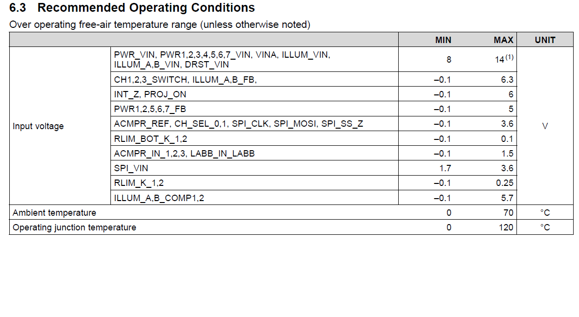

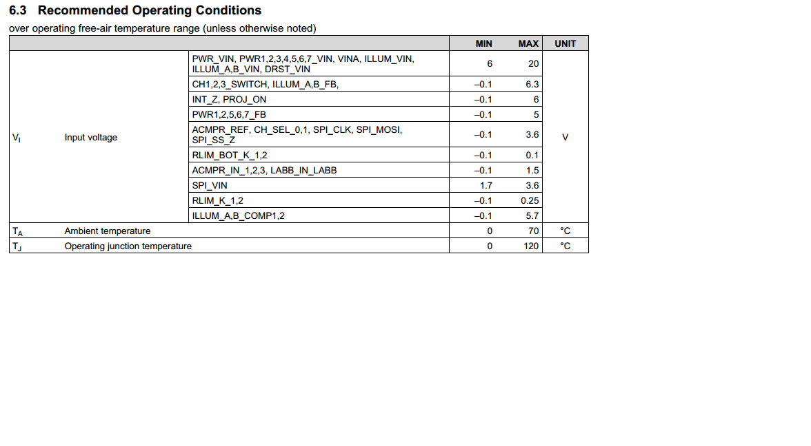

你好:
1.我在TI官网上看到不同DLPA3000芯片手册,关于DLPA3000芯片输入电压范围不一致而且相差很大,有8-14V的文档,也有6-20V范围文档。请问这是怎么回事?
这些文档除了我说电压范围不一样外,相关参考设计一致不?还需要注意其他什么问题
2.还有就是我使用9V电池供电是否可以,电池压降到8V还能正常工作吗?压降到到6V呢?
  • DLPA3000支持的输入电压范围是6~20V,请参考最新的规格书:http://www.ti.com/lit/ds/dlps052/dlps052.pdf
    如果使用电池供电,在6.5V以上的电压都没有问题。需要注意的是,DLPC3438请使用相应的flash固件。
