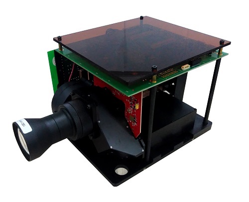

大家好,我想问一下现在国内是否有厂家已经推出了标准分辨率为1920x1080,光源采用405nm LED芯片。我们想使用这用的设备进行光固化3D打印。
  • 我们有客户会推出lightcrafter6500的.我们会把联系方式推荐给你的.
  • 已经有了现成的方案了。
    产品型号
    PRO6500UV150
    PRO6500VIS900
    芯片
    DLP 0.65 DMD
    DLP 0.65 DMD
    光源
    405 UV LED
    LED(RGB单色光源可选)
    透射比
    1.56
    1.61
    调焦范围(mm)
    约20
    500
    对比度
    1000:1
    1000:1
    默认输出能量
    2800mW
    380lm
    尺寸(mm)
    290*172*129
    310*173*129
    均匀性(JBMA)
    95%
    95%
    偏轴
    0%
    0%或100%
    投影精度
    50μm
    0.5~2m
    投射距离
    150mm
    水平±15.9、垂直±9.08º
    投影幅面(mm)96*54
    景深30mm
    畸变
    <0.1%
    <0.6%
    应用领域
    3D打印
    三维测量
