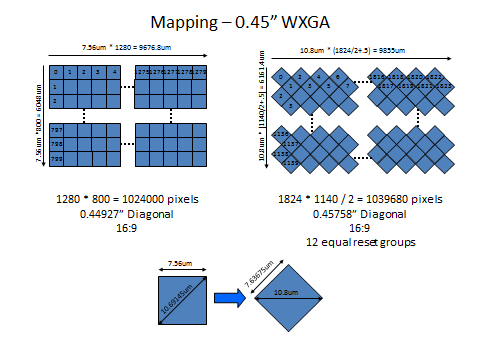

DLP LightCrafter4500中,DMD的物理分辨率是912*1140,但是图像或视频显示的分辨率却是1280x800,请问具体是怎么实现的?
Pattern Sequence以及Video模式下显示又分别有什么不同呢?
谢谢回答!
请参考附件.
pattern mode通常本征显示912x1140;而video通常是1280x800
