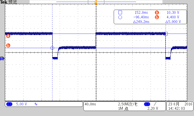

大家好,现在手头上再调试一块DLP驱动板,2005+3438,现在还不敢直接接光机,但是接了SPI FLASH,固件是光机供应商提供的,现在遇到的问题是PROJ_ON置高电平后,2005的1.1V输出,2.5V,1.8V输出(LS_out)等都是正常的,V6V脚测得0V,VOFS VBIAS VREST三组电压看示波器的波形,好像一直在重启,可参考附件波形,VOFS到10V后有降到0V,一直在重复这个过程,有大神知道原因不
问题原因找到了,VRST电压出了问题,-10V,达不到-14V,换了个肖特基就好了,不过任然谢谢你
