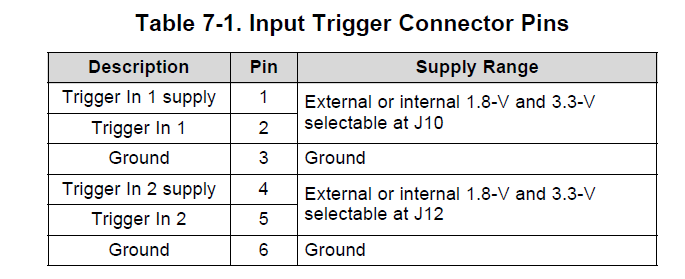

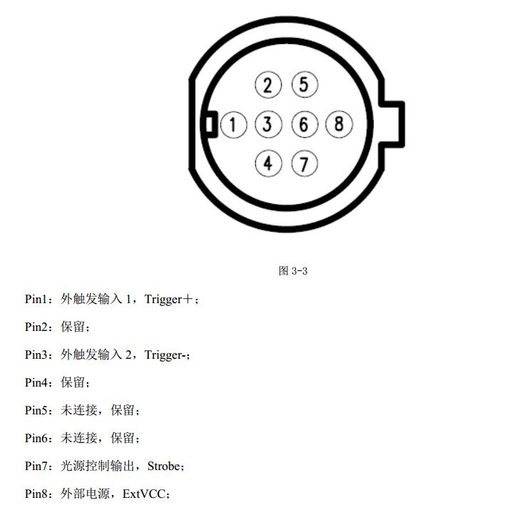

DLP450扫描仪读者指南里都是搭配灰点公司的相机或者微软相机。但是我手上有类似的大恒相机,却无法匹配上,希望有大神能指点一二。
第一张图是DLP450上接口的说明,第二张图是大恒相机的接口。我是用DLP的23接口接的相机的13接口,显示无法连接上相机。

这个问题,硬件按照那样来连接,USB驱动要更改.
http://www.ti.com/tool/dlp-alc-lightcrafter-sdk
中所有:
DLP-ALC-LIGHTCRAFTER-SDK-2.0\DLP-ALC-LIGHTCRAFTER-SDK\src\camera
C:\TexasInstruments-DLP\DLP-ALC-LIGHTCRAFTER-SDK-2.0\DLP-ALC-LIGHTCRAFTER-SDK\include\camera
*.ccp和*.h
中驱动要按照选择的camera驱动更新即可.

这边下面的camera.cpp驱动可以更改.可以增加一同驱动目录(和pg_flycap2类似). 更新camera API接口.
你们具体使用的是哪个型号的camera?我尝试一下.
不会是群聊名称吧?微信没办法通过群聊名称加的,有没有二维码发给我
大恒的水星系列相机MER_200_14GM,是gige接口来的。
