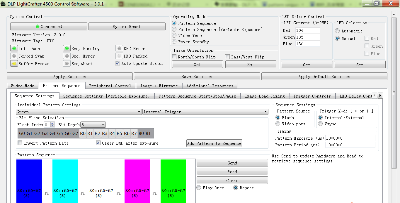

DLP® LightCrafter™︎ 4500 sequence 模式
这样,然后点击send,再点击validate sequence,再选择play,为什么不会产生预想的那样显示不同的色彩序列
  • 首先你使用的V2.0firmware + V3.0.1 GUI.
    最好使用最新的Firmware V3.0
    但是V2.0也可以工作的.
    FLASH Index 你选择0(通常是开机画面);你选择1测试.TI缺省的1bits.你选择的是8BITS.
    这个firmware是你自己定做的还是TI EBM自带的?
  • 这个是TI自带的,这个不带SD卡,所以这里的Flash Index选择不了
    之前的问题,我点击Apply Default Solution之后就解决了
    但是不知道1Bit 和 8Bit之间的区别,选择同样的序列,看到的是同样的效果
    还有就是没有SD卡,能实现自己设定特定的图片进行投影么?
  • lightcrafter4500没有SD卡. 设置特定图片要按照:
    http://www.ti.com/lit/ug/dlpu011e/dlpu011e.pdf
    第41页来的.
    如果你原来图片1BIT就选1BIT;如果是8BITS就选8.
    FLASH index应该不能是0的.因为那是个没有压缩许多图片的单张图片.
