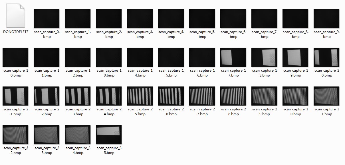

你好,请问题LightCrafter 4500与相机相连的触发线在哪能买?自己压线连起来后发现j14端口的3针(也就是地端)连跟不连的效果是一样的(是否有坏掉的可能?),相机我采集回来的图片跟投影出来的条纹不同步,无法解相位!!!

请测试这个同步信号波型.另外使用哪个firmware 版本.V3.0和SDK 2.0?
我们有4500触发camera和camera触发lightCrafter4500.
软件和J11连接线要匹配.
这个主要是考虑同步延迟.请问你如何联系?我们看能否现场调试一下?

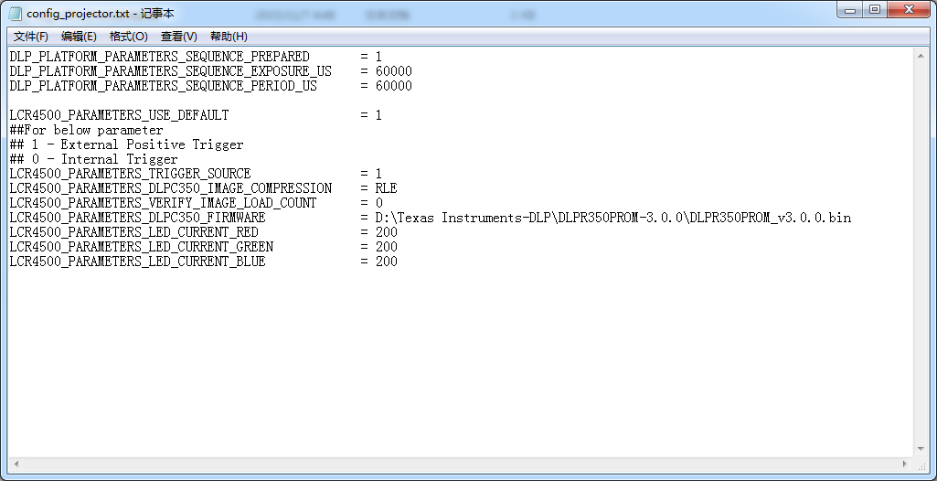

trigger在LCr4500_3D_Scanner_Application\config
config_projector.txt:
LCR4500_PARAMETERS_USE_DEFAULT = 1
##For below parameter
## 1 - External Positive Trigger
## 0 - Internal Trigger
LCR4500_PARAMETERS_TRIGGER_SOURCE = 1
你们是camera触发projector.camera focus没有变化吧?
如果低于10HZ对,那你是否使用了你们自己定义的图片?而且多余6幅.有没有电话联系方式?
