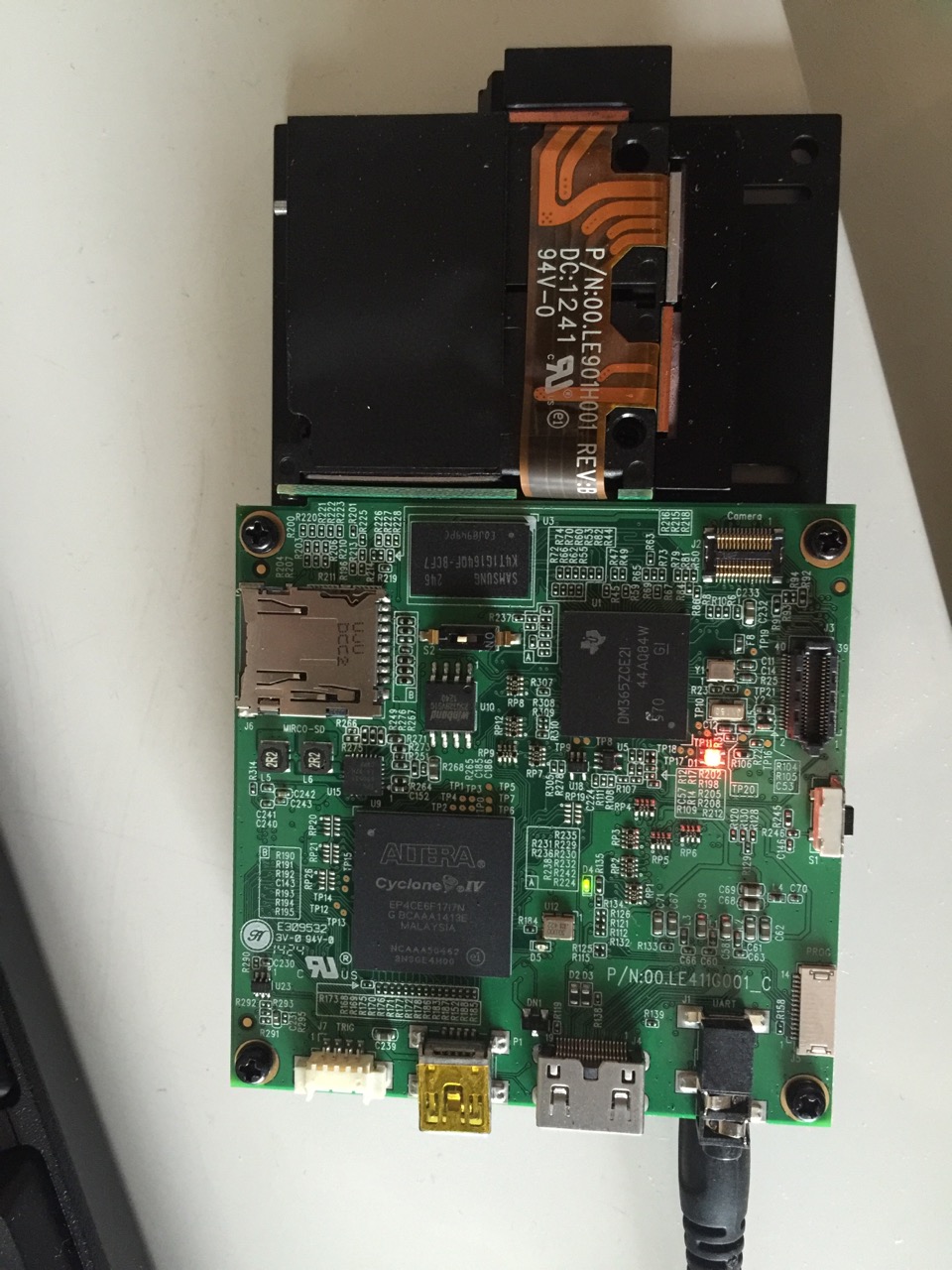

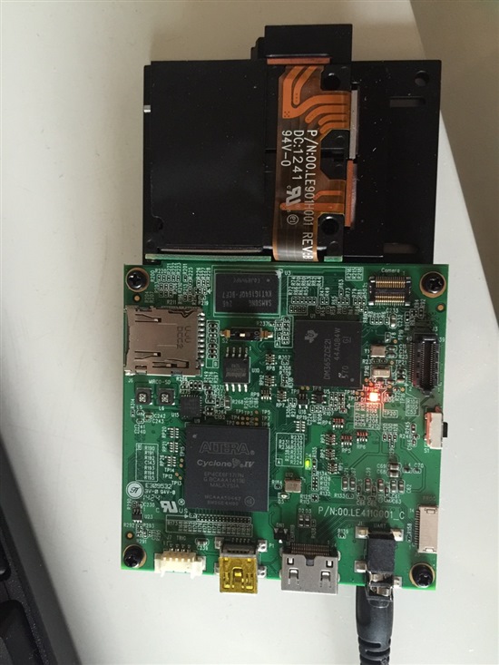

一直显示闪烁,然后红灯,这个是什么问题?
插入sd卡升级也没反应……
SD卡要先制作启动软件(49页);从SD卡启动需要将DIP开关拨到靠近SD卡插座这边的.(53页)
http://www.ti.com/lit/ug/dlpu006e/dlpu006e.pdf
如果GUI不能连接而DMD365旁边的LED在开关闪烁,一般是软件问题.
