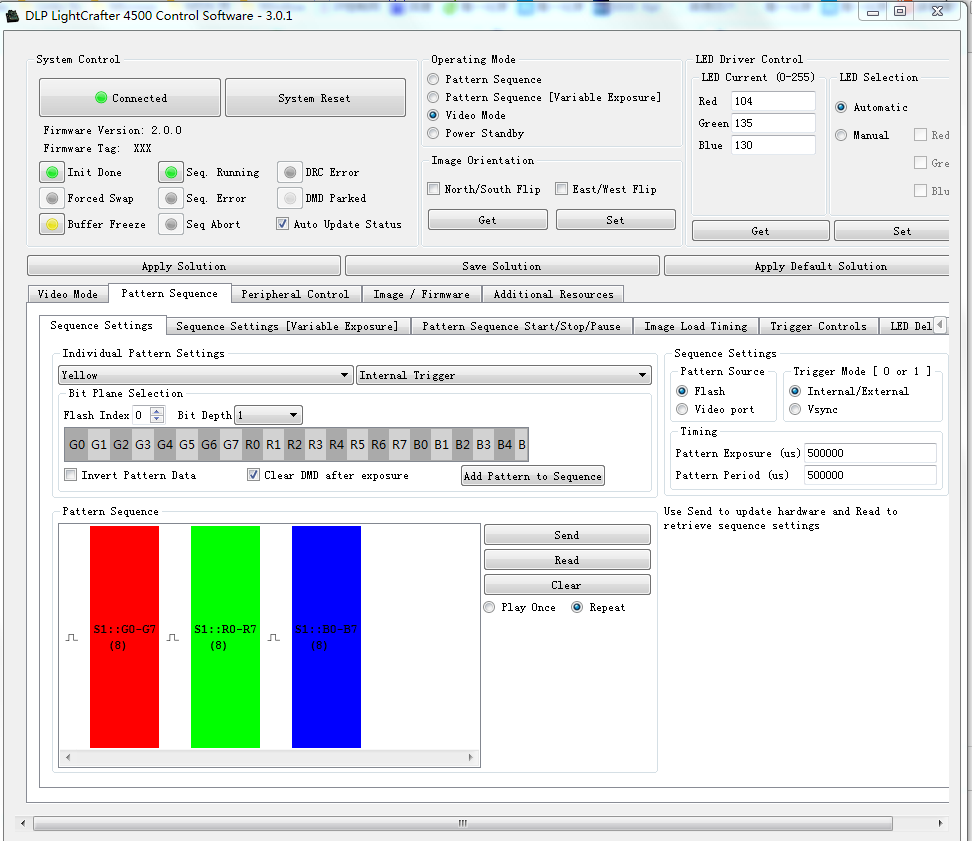

如果你想camera触发DLP, 这里应该设置为 External positive(或External negative)
您好,非常感谢您的回答,刚刚我已经测试过,发现仍然无法识别相机,还有其他方法解决吗?求解答,谢谢
你使用的是lightcrafter4500 GUI?是camera不触发还是什么原因?
不识别指的USB吗?
缺省的USB 3.0 camera(pointgray)不是你这个型号的.你这个
哦,非常感谢,我指的不触发是DLP4500没有识别相机,这种相机不合适,对吗?这种相机一共只有两个接口,一个BNC接口,我家将它与J11口相连,还有一个电源接口。我问一下,需要换相机吗?求解答,谢谢
如果不是使用pointgray那款,要更改USB驱动:接口
C:\TexasInstruments-DLP\DLP-ALC-LIGHTCRAFTER-SDK-2.0\DLP-ALC-LIGHTCRAFTER-SDK\src\camera
现在好象没有万能USB驱动程序.
