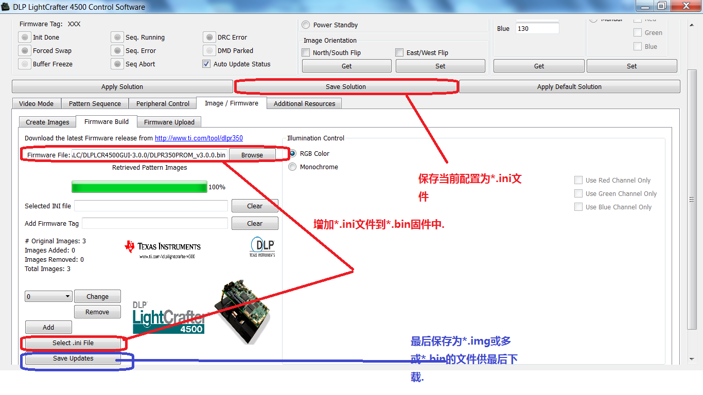

如题
如下:
参考下面的online video

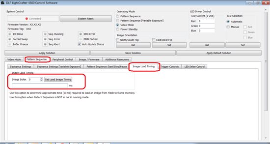

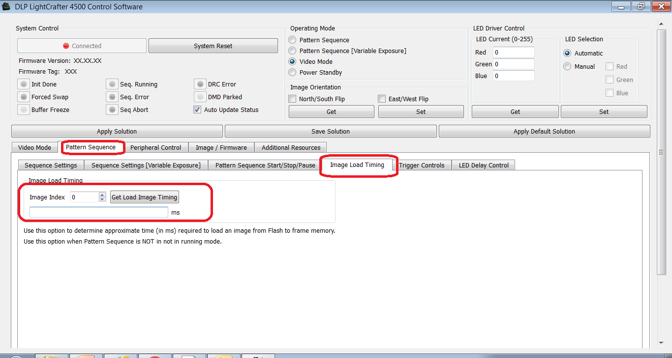

另外两个常用的功能:
