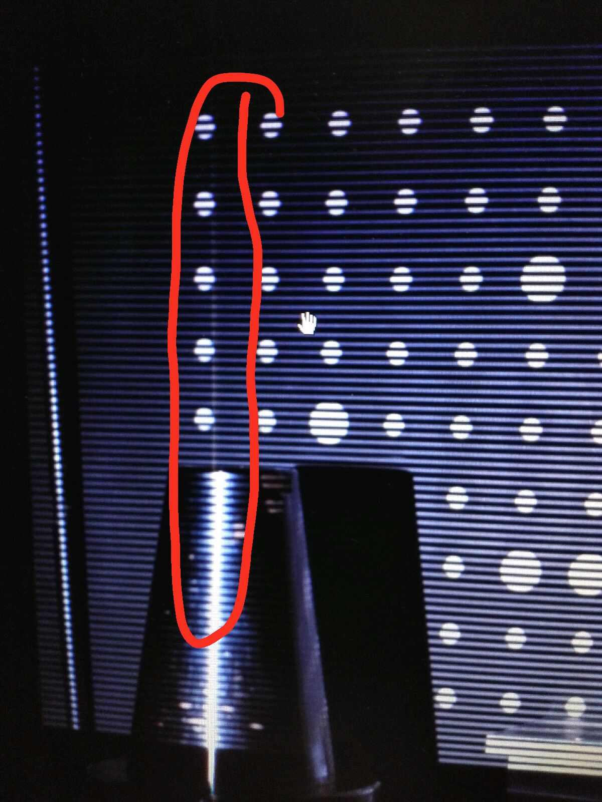

出现新的问题,投影机发不出蓝光,投影过程中看到蓝色LED灯不亮,在哪个模式下都不起作用了 投白光的时候投的是黄光 怎么解决
首先要测试系统是否完好:每个LED单独测试, 在 video模式下, RGB电流分别设置(分别关闭2个,只开一个).
可以确定LED是否坏(过流?)或连接不良;或者从新安装的时候RGB顺序反了.
有黄色,表明RED和GREEN是好的.
那应该是蓝灯出问题了,请问自己能修么?还是返厂修?
请直接联系你们购买的供应商. 一开始的时候不是这样吧?你们是否从新拆解过?
