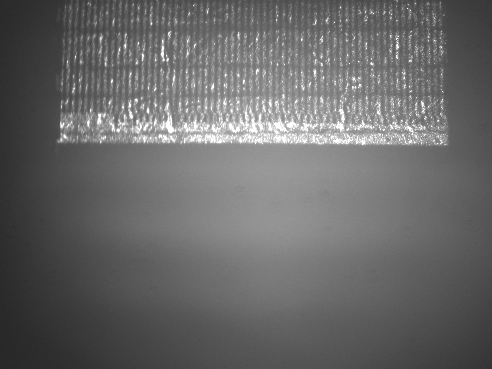

请问为什么用工业级CCD相机采集的DLP3000投影的画面有明显的闪烁
DLP3000用作条纹投影时采集到的画面明暗闪烁,频率很低,肉眼却无法观察到明显的闪烁。而且显示不同纯色时闪烁的明暗和频率不同。请问是不是色轮或者DMD出现了故障?
