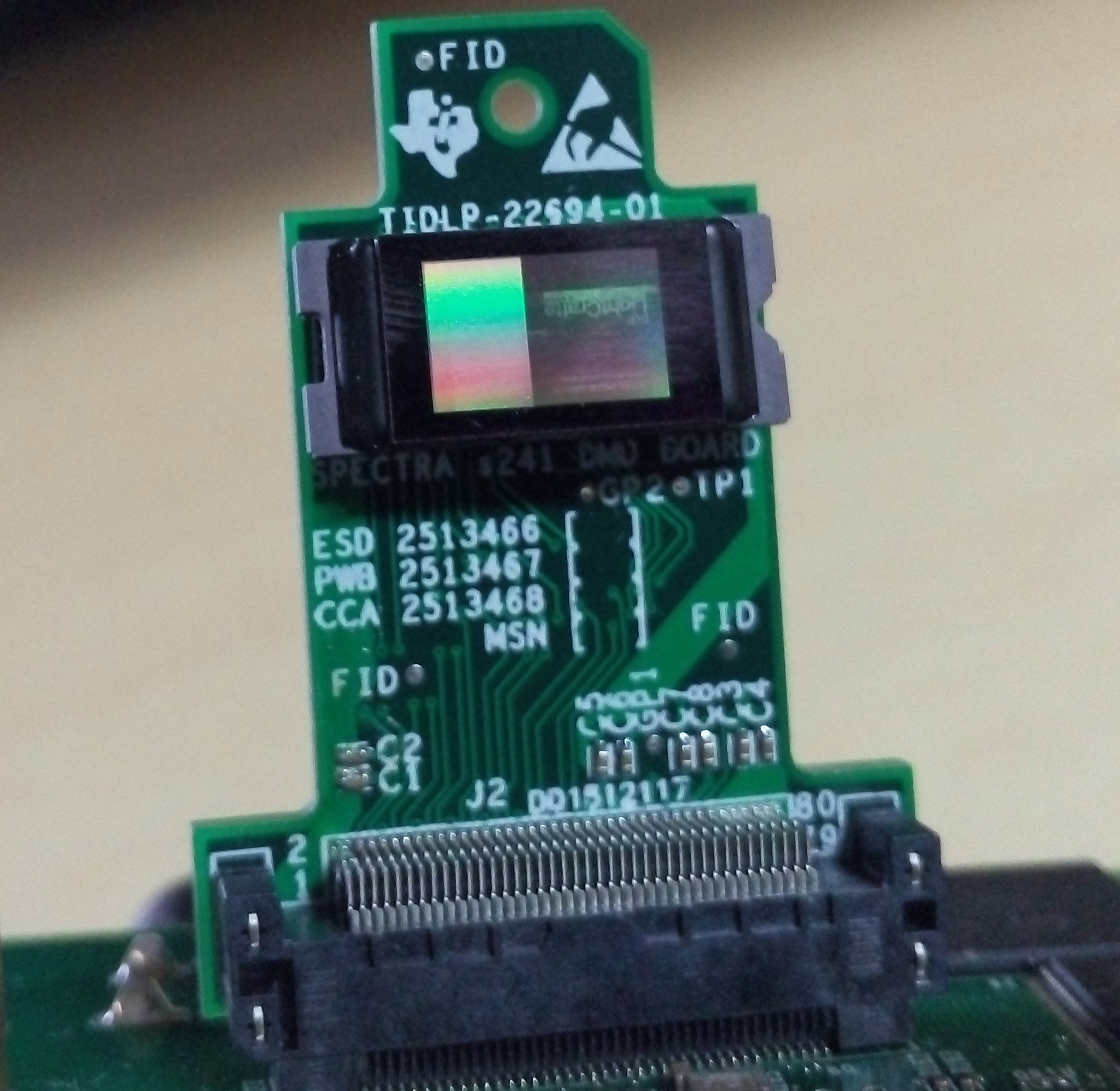

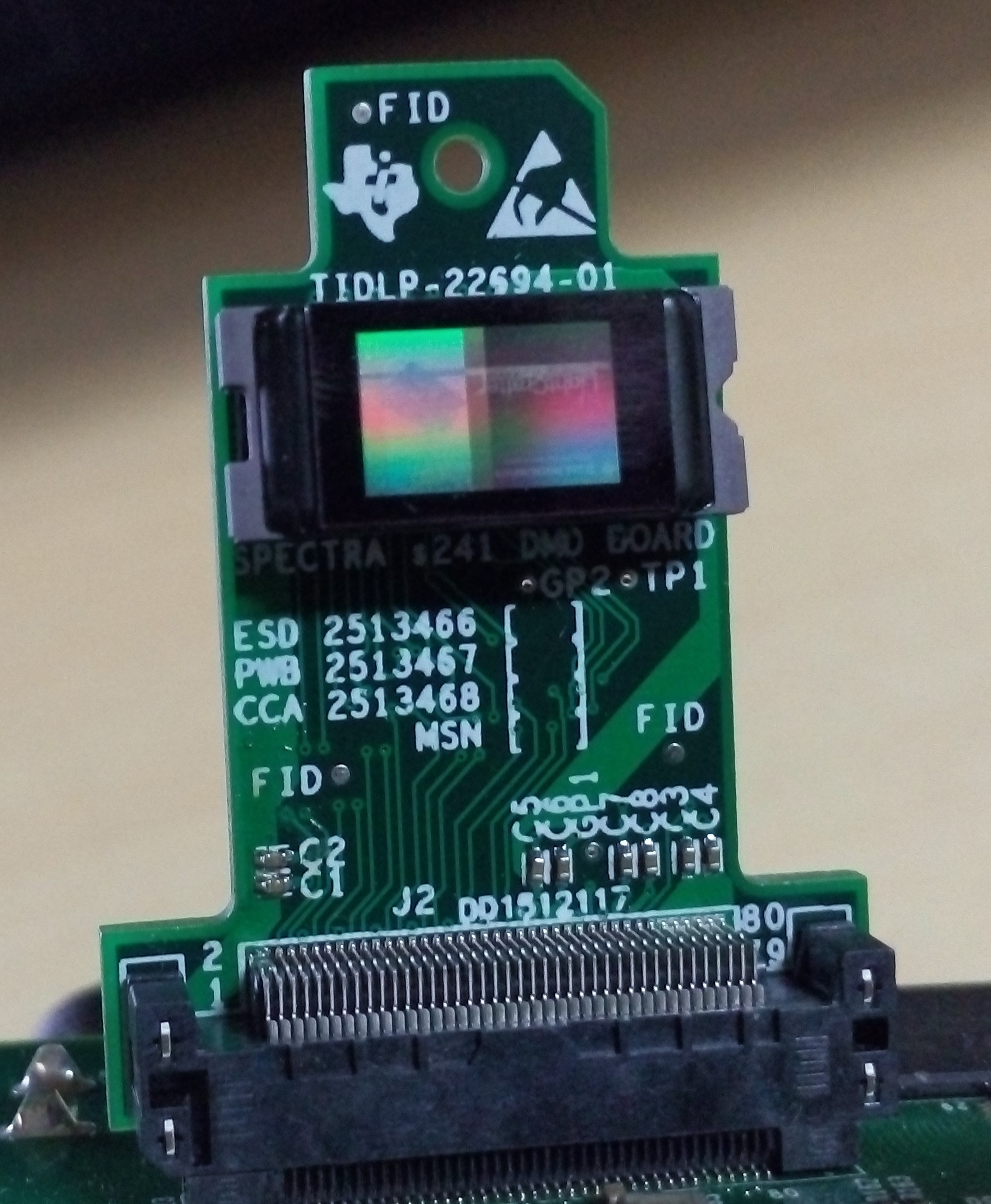

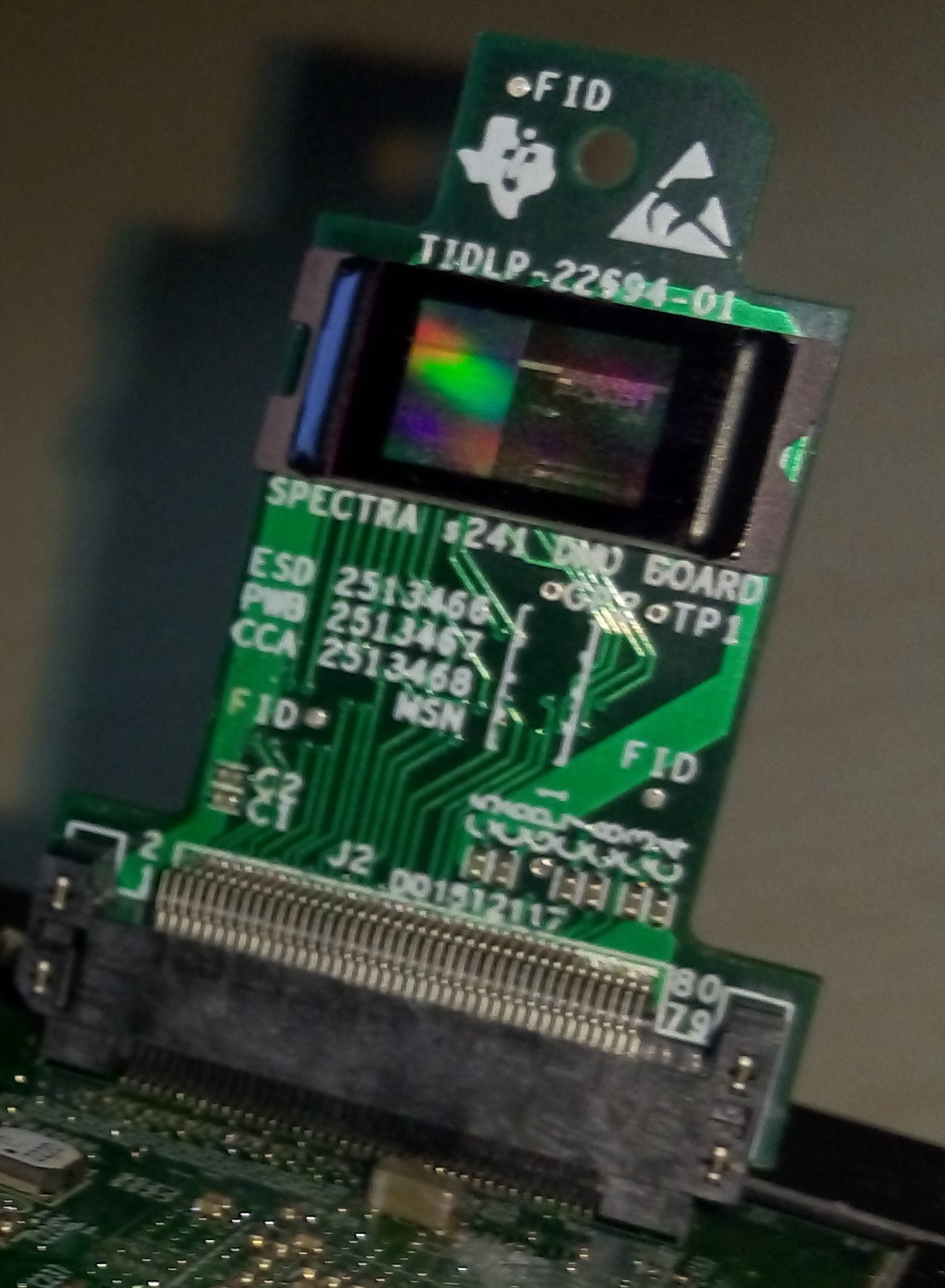

  • 不是pc端,系统启动过程中,DMD中的部分微镜阵列发生翻转,发生翻转的微镜阵列组成了DLP的几个logo,如下面几个图片显示的,由于DMD比较小,拍的不是十分清楚,但是还是能分辨出来一些的。我想知道的是,组成这几个图片的翻转阵列是什么原理,或者说是,其实现源码是哪些?另外,DLP NIRScan是否有qt源码,如果有,麻烦您发我一份,我邮箱是:guwz2014@163.com。万分感谢
  • DLP NIR Scan的控制代码参考:
    http://www.ti.com/nirscan-microsd-windows-v2
    不是基于QT的.
    参考AM3358的设计SDK.
    http://software-dl.ti.com/sitara_linux/esd/AM335xSDK/06_00_00_00/index_FDS.html

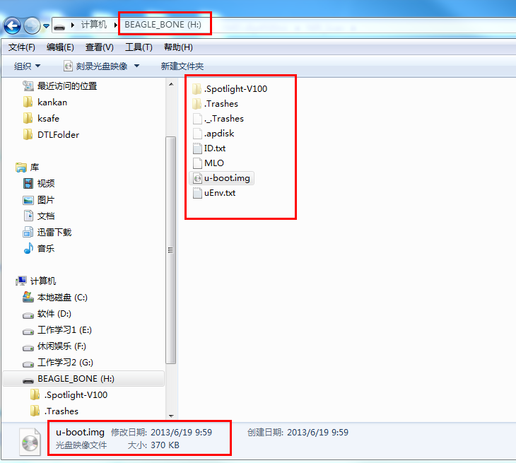

  • 您好,在对DLP NIRSCAN EVM 进行初次烧写镜像时,利用 win32diskimager 将 NIRscan-emmc-flasher-2.00.00.img 烧写进SD卡后,插入评估板的卡槽,按照dlpu016b中的附录C.2进行操作,常按S2,没有出现D1或者D2亮起,请问要如何解决呢?
    SD卡中的内容如图所示,请问是否正确?
  • DLP NIR使用的Sitara 3358,因此如果不能启动,请提出问题在:
    Sitara专门区域:
    https://www.deyisupport.com/question_answer/dsp_arm/sitara_arm/f/25/t/121876.aspx
    https://www.deyisupport.com/question_answer/dsp_arm/sitara_arm/f/25/t/59921.aspx
