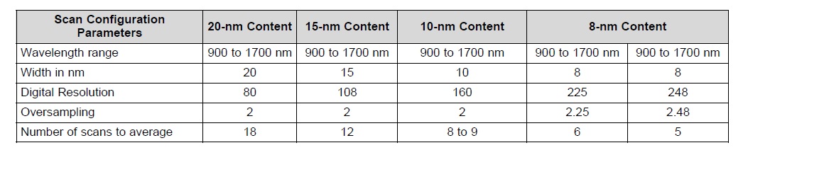

请问有关数字微镜的参数是怎么设置的(是经过多次实验选出的最优值吗?),其默认值设的是多少,比如说微镜每次翻转的列数、翻转间隔列数、采集时间等。另外在GUI 上 扫描之前配置的参数中有一个是Exposure Time ,当只有一段时,其值必须为0.635,请问这个值是怎么计算出来的
TIVA MCU输出频率是60HZ, 我们考虑一定容限制: 用63HZ, 每帧显示24bits(RGB888)平面,再多加了一个全黑平面,因此:时间是:1/63/25 = 0.635us.
width in nm决定多少个微镜(组)一起翻转;digital resolution 是最大波长和最小采样波长间的采样点数.
Width (nm) |
Pixel width of group of mirrors measuring one point on spectrum |
Digital Resolution |
Number of measurement points between wavelength minimum and wavelength maximum |
