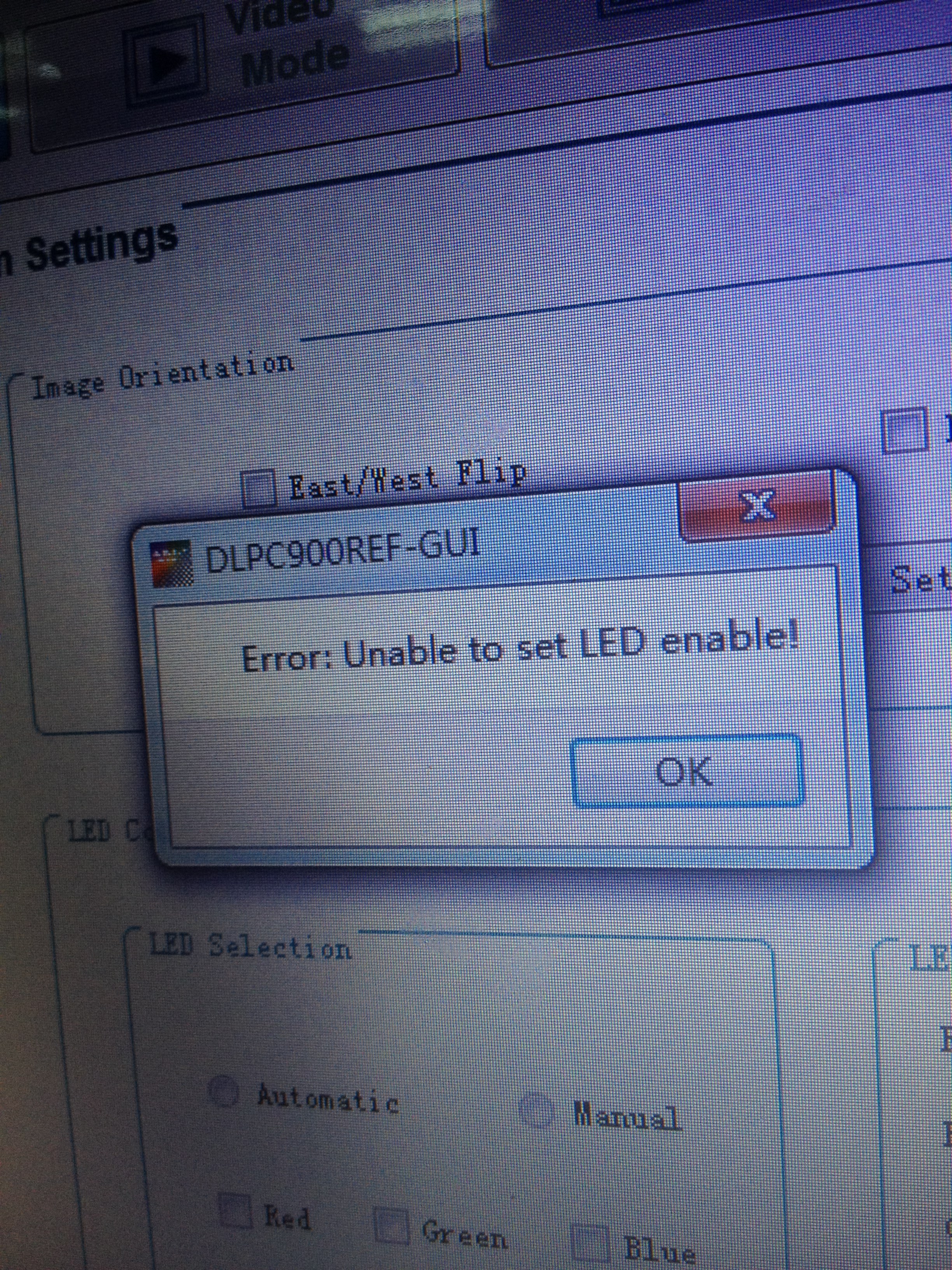

我买了一个6500的套件,在官网下载GUI软件后,在电脑上可以运行,但无法获取和设置LED的RGB值,提示以下错误:
点击 Get 按钮 或 Set 按钮都会这样提示,请问这是为什么???
我在其他电脑上试了可以,在这台上就不行。想请问,运行这个软件功能需要哪些运行环境?
这个是基于QT的,我们使用的是windows 7.其他平台下用QT编译一下即可.
请使用WIN7.
在WIN10, GUI QT代码要从新编译.
