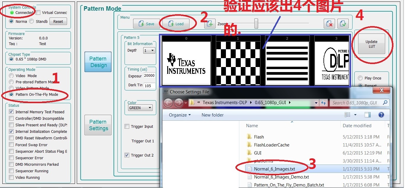

各位工程师们大家好,本人第一下次接触DLP6500,已经按照官网上相关的PDF说明编译好了SDK已经安装了必须的软件(Opencv等),请问接下来怎么进行编程?是用CMake编译写好的cpp源码吗?编译好的SDK下有一些exe形式的例子程序,请问如何将其烧写到开发板中?
1.基于QT的源代码可以下载: http://www.ti.com/dlpc900ref-sw-v300
2.USB是基于HID(microsoft),驱动在上面代码中.
如果要开发这套系统,需要有一定开发经验的.
整个驱动(USB, I2C)API可以参考: http://www.ti.com/lit/pdf/dlpu018
