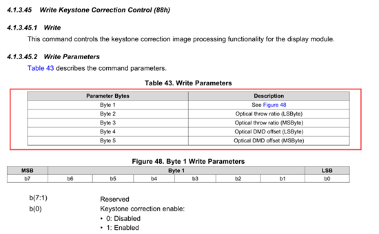

  • 可以通过I2C设置Keystone的相关寄存器。写的时候需要设两个寄存器:0x88(梯形校正使能、光机的投射比和Offset)、0xbb(倾斜角度)。写成功以后会看到图像明显发生变化。读的寄存器是0x89、0xbc。
  • 我现在单独写0x88寄存器,图像也应该会有变化把。但好像没写成功?还是说一定要两个都设置才行。
  • 需要同时设置两个寄存器才可以生效。

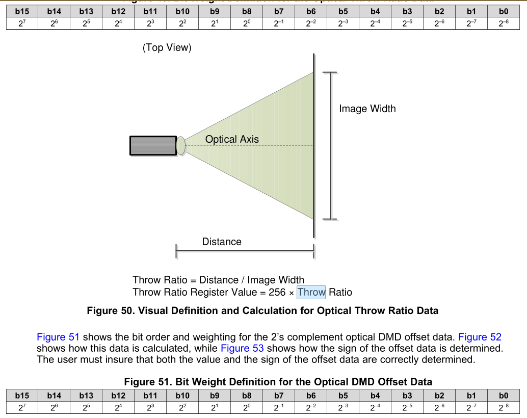

  • 请问0x88,0xbb寄存器写的值是多少? Throw Ratio和DMD Offset是光机的两个固定参数,请参考光机的规格书。另外0xbb Pitch angle只能在±40度以内。
    例如光机的Throw ratio为1.6,DMD offset 100%, Pitch angle为20度,所对应的寄存器值如下:
    Write Cmd:KeystoneCorrectionControl, addr:36, subAddr:88 01 99 01 00 01
    Write Cmd:ProjectionPitchAngle, addr:36, subAddr:bb 00 14

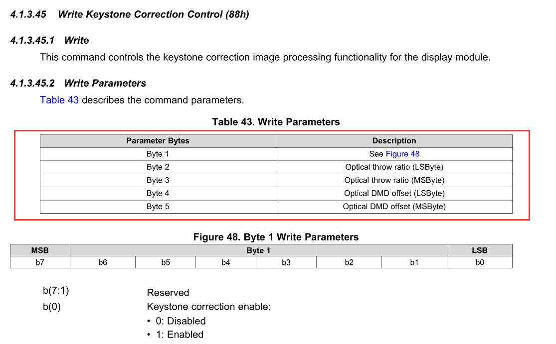

  • 还有一个疑问,你说的throw ratio 与dmd offset是固定值,但在相关的软件手册中却显示两部分的数值是可以通过寄存器设置的。但是
    我在设置这部分寄存器时,投影画面会发生上下跳动变化,然后又回到原来位置,就是说位置没变化。但是读取0x89寄存器发现读取数据
    与写入一致,都写成功了。但是却没发生位置变化,想请问一下这是什么原因???
  • 请问你所使用的光机的投射比throw ratio和光学offset分别是多少?另外寄存器0x88和0xbb分别写的值是多少?
  • throw ratio和光学offset 这个数值我不清楚了。0xbb寄存器写的数值是16位的,控制的是pitch的,范围是0x00到0xffff 我都试过。都是可以的。输出画面也会发生变化,pitch角确实是控制成功了。0x88寄存器是控制throw ratio和光学offset,这个寄存器我读写是成功的。但是图像不会变化。写入的数据是:01 10 01 00 01 ,写入后和读取数据一致,应该是写入成功。但画面不会变化。代理商给我的说法是throw ratio和光学offset是固定参数,不能写寄存器控制,是不能控制的。可能软件手册上描述有误。
  • 首先需要知道你所使用光机的投射比和offset值,然后设置0x88寄存器,再写倾斜角度0xbb。如果投射比和offset错了的话,梯形校正的结果也会出错。
