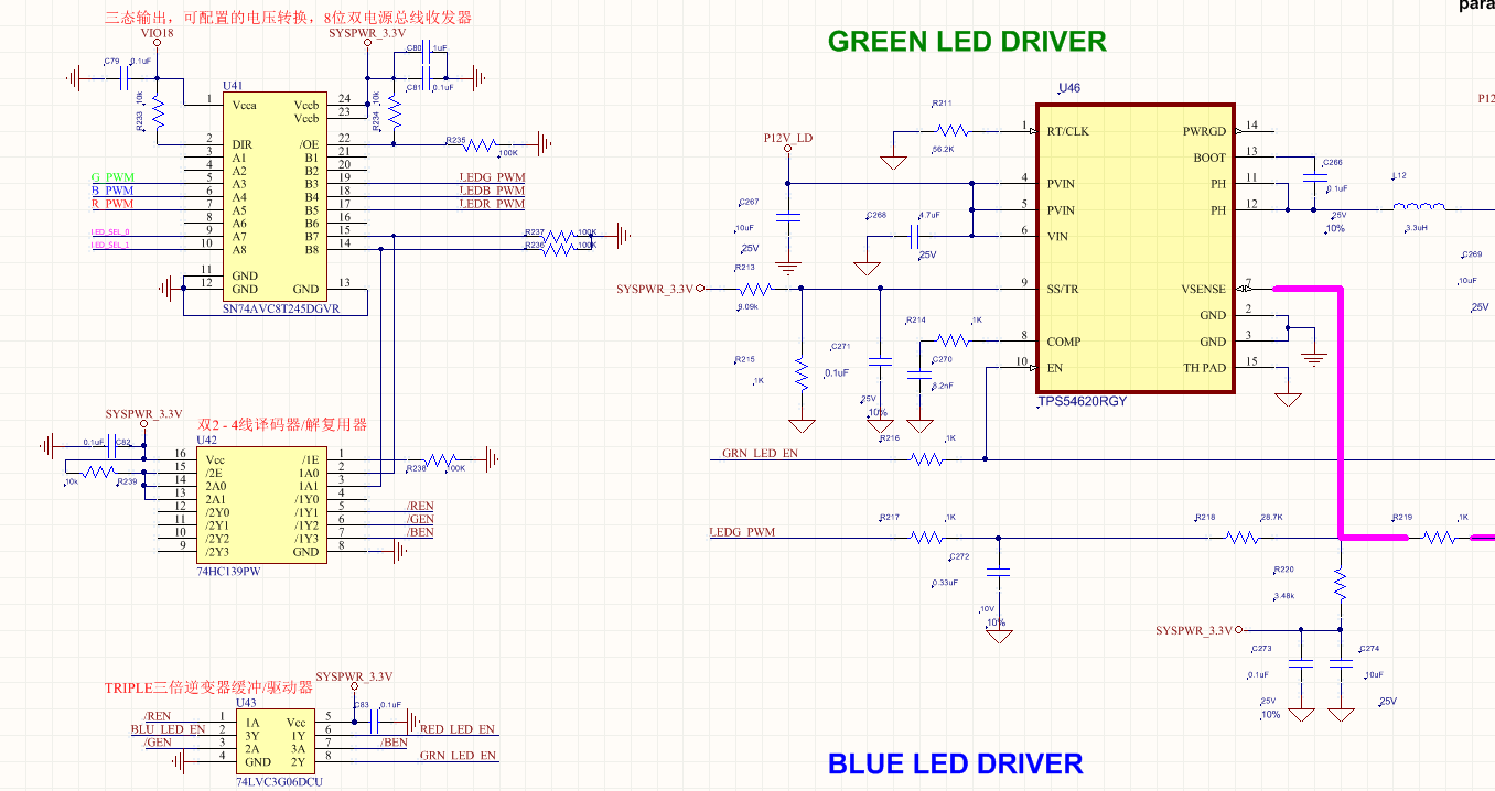

正常上电一瞬间会出现闪屏,然后才是开始出现图像;有时候还会出现上电无反应的现象,需复位MSP430才正常工作。之前用PAD1000驱动LED没有遇到这种情况!由于PAD1000输出电流太小,只更改LED驱动这部分电路(附件图),PAD1000用作电源管理,才出现了这种情况,请问一下如何解决?
请问所使用的光机型号是什么?如果用2607驱动.3 EM的光机,必须使用PAD1000作为LED驱动,不能使用另外的驱动电路,否则系统不能正常工作。
