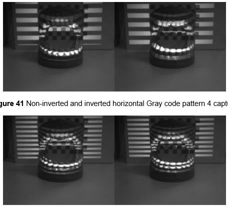

    基于TI Lightcrafter 4500的平台提供了软件包和光学.支持2种算法:
    # 0 - GrayCode
    # 1 - Hybrid Three Phase Shift
    首先要确定视角范围(物体大小)和分辨率(DLP4500: 0.45" 912X1140本征分辨率).

    我的意思是:三维扫描的结构光TI使用的基本都是水平或者垂直的结构光,能使用其它的结构光吗?比如说圆形、方形之类的。或者说这个结构光的设计有什么理论依据?谢谢
  • 可以使用具有一定位相差的余弦光。关于结构光条纹投影精密测量的理论请参考书籍:http://bookask.com/book/585059.html
