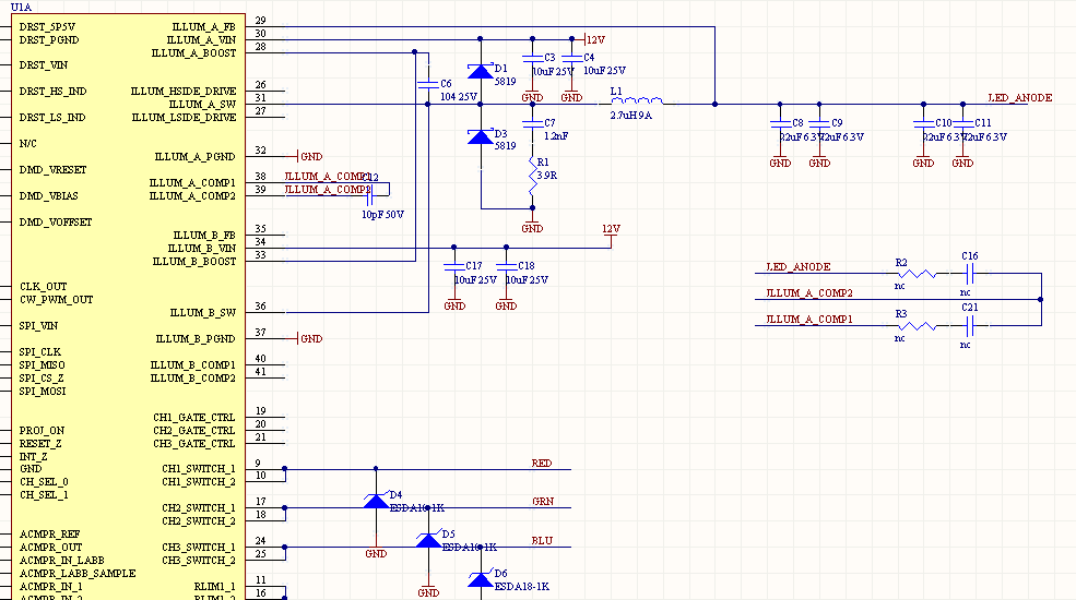

调试DLP时损坏一片PCBA,麻烦TI AE一起分析下原因:
1)基于TI  .3英寸720p DMD的光学引擎投影仪,驱动芯片组为dlpc3438和dlpa3000.
2)dlpa3000供电电压12V,
流明控制部分电路如图所示:
【问题】
1)PCBA但调试过程中,损坏一片PCBA,现在无法分析出原因。其他PCBA调试后能正常工作。
【故障PCBA细节描述】
1)故障发生时,DLPC连接了DMD,DLPA连接了光学引擎的RED通道LED,GRN和BLU通道LED由于疏忽,开路未连接;
2)上电后,光学引擎RED通道极其短暂闪亮后,熄灭。DLPA3000芯片pin30\31附近烧红损坏;
3)拆下损坏的DLPA3000后,测量C8~C11、D4~D6,未能发现击穿;
4)拆下损坏DLPA3000后,测量相关焊盘,未能发现短路。
该部分PCB布局为:
请TI AE一起分析下烧芯片的原因,避免以后批量中出现类似问题,消除隐患
