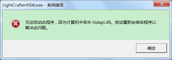

这是亘古未有的.使用win7系统没有出现这个问题的.
安装:
http://www.ti.com/dlplcr4500gui-v4
在DLPLCR4500GUI-3.0.1\GUI\hidapi-master\windows\Release
下有这个:hidapi.dll
