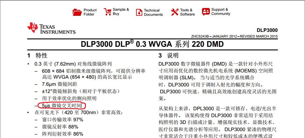

您好,我想请教一下:微镜从一个状态翻转至另一种状态,即发生了“交叉”转移,这个过程需要的时间是多少?
非常感谢!
到稳定状态不止5us. 这个时间实际还和电路板控制有关.根据现在DMD控制方式是达不到这个速度的.
DLPC410最快32KHZ对于XGA分辨率DMD.
DLP3000最快能够支持输入的速度在57页.
(http://www.ti.com/lit/ug/dlpu006e/dlpu006e.pdf)
