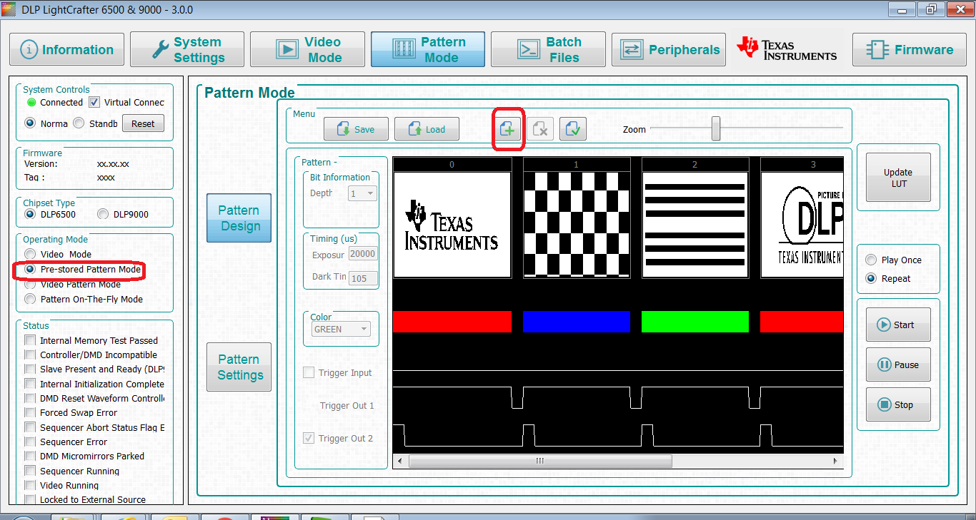

吴博士:
三个问题:
1、DLPC900 和 6500FLY硬件设计您这边有什么细节注意文档可以推荐一下,比如电源,数据口或者其他等等,原理图看起来很简单,PCBLayout我们希望能有更多细节提示。
2、6500EVM上的DMD板特别大,我们需要做得更小,4500EVM上的电源是设计在控制板上,通过软排线接到DMD4500 IC上的。但在6500EVM上电源IC是放在DMD Board上的,请问这里是有什么特殊考虑。另外,使用DMD设计光机的时候一般都是像6500EVM上一样,使用底座连接的么,DMD本身的散热需不需要考虑。
3、DLPC900外挂的Flash,如果我只是想更新其中的Pattern,不更新固件。有没有办法通过DLPC900的USB接口实现,目前我没找到这个操作流程。
非常期待您的回复。
