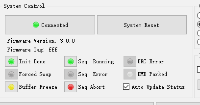

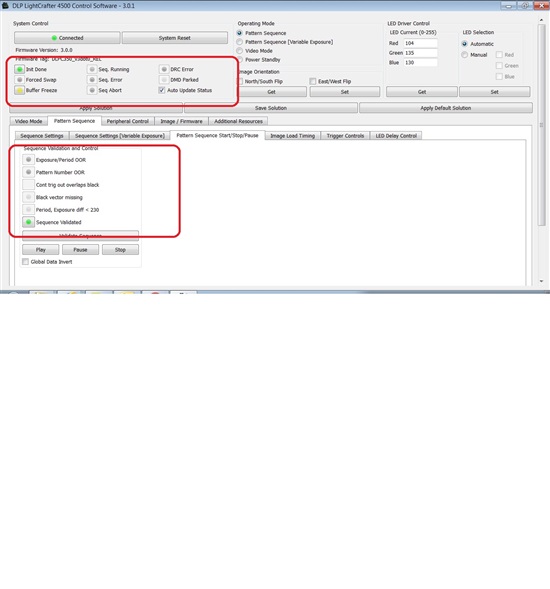

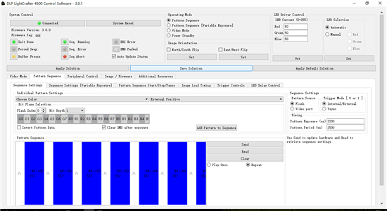

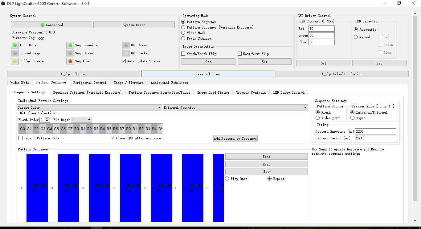

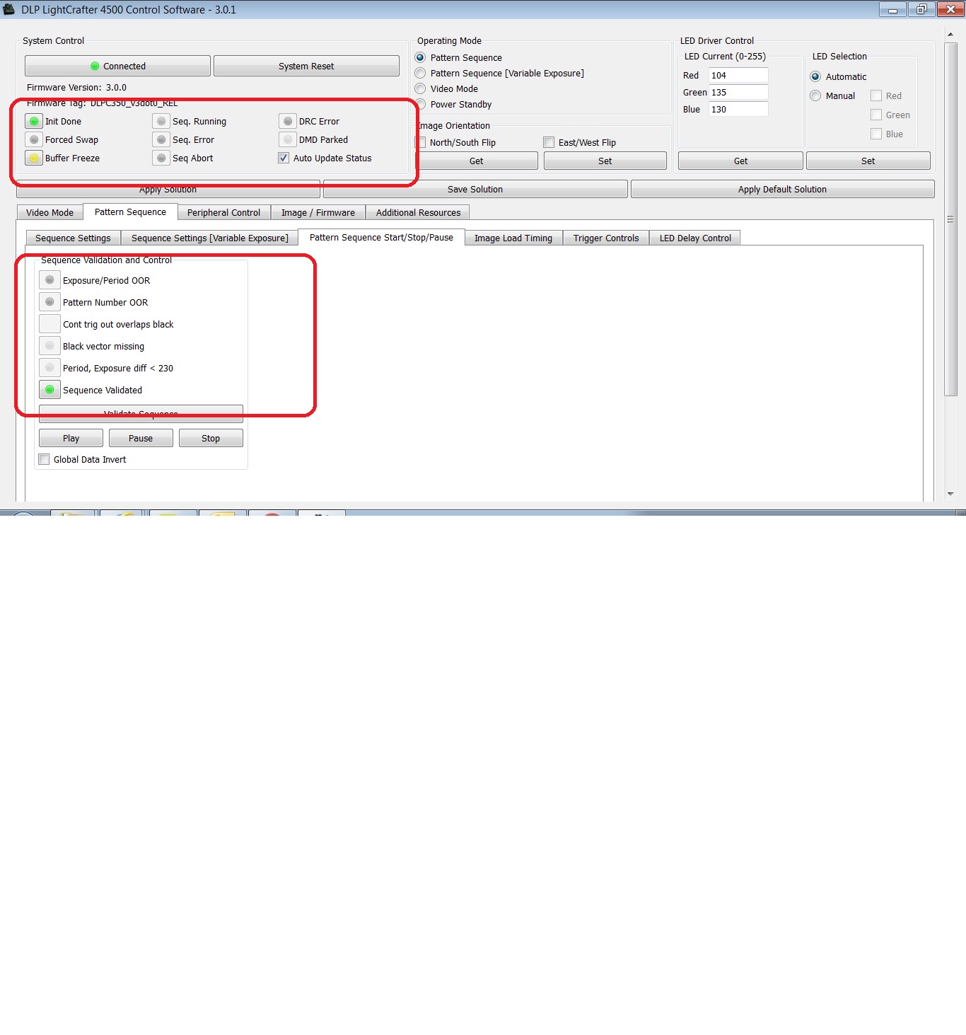

我们近期在产品调试过程中出现了外部触发的模式下,投影不输出或者投影输出画面异常的情况。我们在调试的过程中使用的模式是pattern模式,按照固定顺序投影16张画面,16张画面都来自同一个image。部分样机在上电后投影的画面与我们预设的画面不一致,有时是漏投画面,有时会出现投影的画面只有一半。一般用UI重新validate后会恢复正常(有时需要validate多次,有时只要跟UI连上就可以恢复正常)。我们使用的是DLPLCR4500GUI-3.0.1和3.0.0的固件。通过示波器我们测试到,漏投画面时LED是有驱动信号驱动led发光的,只是DMD没有投影。请问是什么原因?
